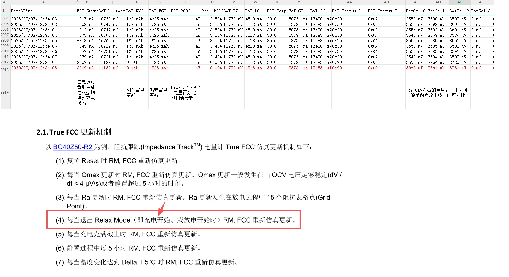

笔记本放电过种中插入适配器充电,RSOC发生跳变。这是什么原因造成?
从官网的技术手册可知,FCC的更新第4点中描述为静置状态下,转换到充电或者放电动作才会更新FCC。这包含由放电过程转换到充电过程也会更新FCC吗?
