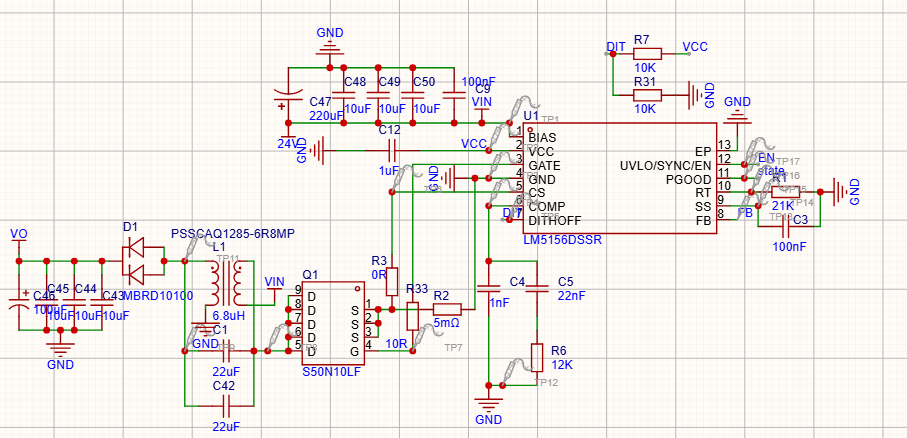

我设计了一款24V输入,55V/3A输出的LM5156SEPIC方案,但是空载可以正常输出54.9,接入负载仪器后在0.4A就会触发反接保护,这是为什么呢?图片是主要外围
您好,
请参考下列资料设计您的电路,
LM5155/56 SEPIC Controller Quick Start Calculator:dr-download.ti.com/.../snvr481.zip
隔離 SEPIC Technical Article:www.ti.com.cn/.../nest054.pdf
