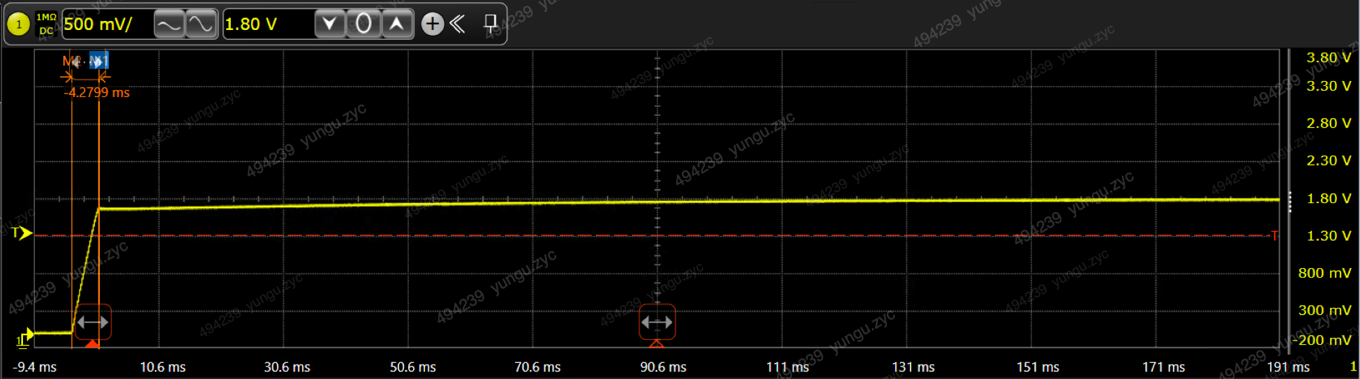

  我正在使用TPS7A94EVM评估该芯片的性能。发现如下问题:
  关键电路参数如下:
  输入电容:10uF *1pcs、输出电容:10uF *1pcs
  R6 = 12k、C7 = 4.7uF、C8 = NC、R7 = 12k、R3 = 90k
  基于手册中的描述,当前元件参数设定的工况为:
  Vout = R6 * 0.15 = 1.8V
  V_PG threshold = 95%Vout
  I_CL = 100%
  由此由下图可以计算出缓启时间:
  实测发现t1和理论计算结果比较接近,但是t2的时间非常非常长,似乎经过了几百ms才达到最终的1.8V输出,与理论计算结果不符,并且无法满足我的设计要求。下图是我实测的结果:
  请您帮我查看一下,我的元件参数选型、计算方法等是否有错误?非常感谢。
