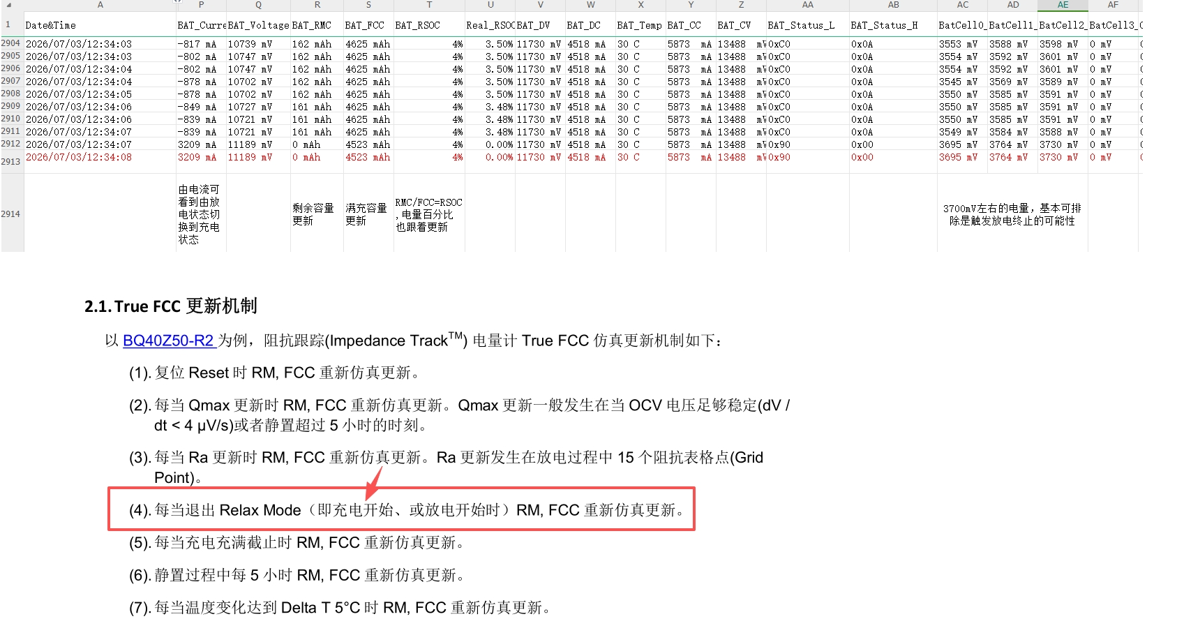

在静置状态切换到充电FCC和RM会更新,在放电状态切换到充电状态时FCC和RM也会更新吗?

engineerxie 说:在静置状态切换到充电FCC和RM会更新,在放电状态切换到充电状态时FCC和RM也会更新吗?
会的
关于处理重放电跳变请参考以下文档。
www.ti.com.cn/.../zhcabv9a.pdf
