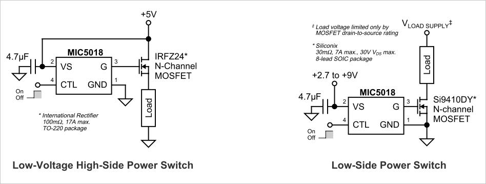

图片反映了啥信息?
是高低侧电源开关的应用?
Hi
上面写明了是Power switch, 即电源开关,从图示看是 通过开关芯片控制MOS,来达到是否给负载供电的目的。
Ugs>Uon;即可打开;G管脚不能提供较高电压,所以高侧开关只能在低压下工作;低侧开关则不受限制
高侧开关在高压下工作需要自举结构的
坛里果然有高人。
自举结构,在这里也就是用电荷泵来提高驱动电压?
高边侧开关驱动MOS比较麻烦,需要自举,但是关断时负载彻底没电,即使对地短路也无所谓,低边侧全部相反
