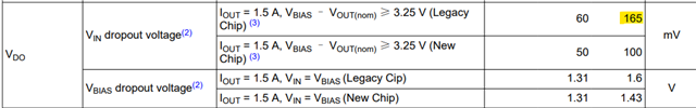

 REVISED JUNE 2024这个版本的datasheet中,Figure 5-9, 5-10, 5-11, 5-12上的Dropout Voltage都是几十和100+的mv级别,但是5.6下说明为VIN = VOUT(nom) + 0.3V,如何理解?
我感觉“VIN = VOUT(nom) + 0.3V‘’并不是Figure 5-9, 5-10, 5-11, 5-12的测试条件。
项目的应用是VBIAS = 5V, VIN=1.2V,VOUT = 1.05V,Iout = 500mA,按Figure 5-9, 5-10, 5-11, 5-12,是可以实现的,dropout只需要20mv-40mv。

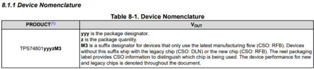

另外,如何区分和采购 legacy chip和 new chip?我司近期采购过。
