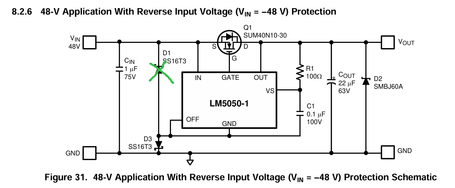

问题1: 如图D1是否是必须的?防止负压用D3不是足够了吗?D1的作用是双保险?
问题2:如果D1删除了,在什么情况下LM5050会损毁?

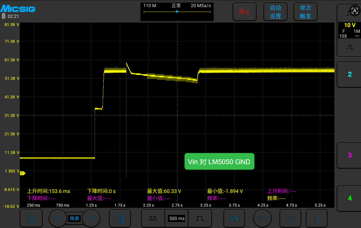

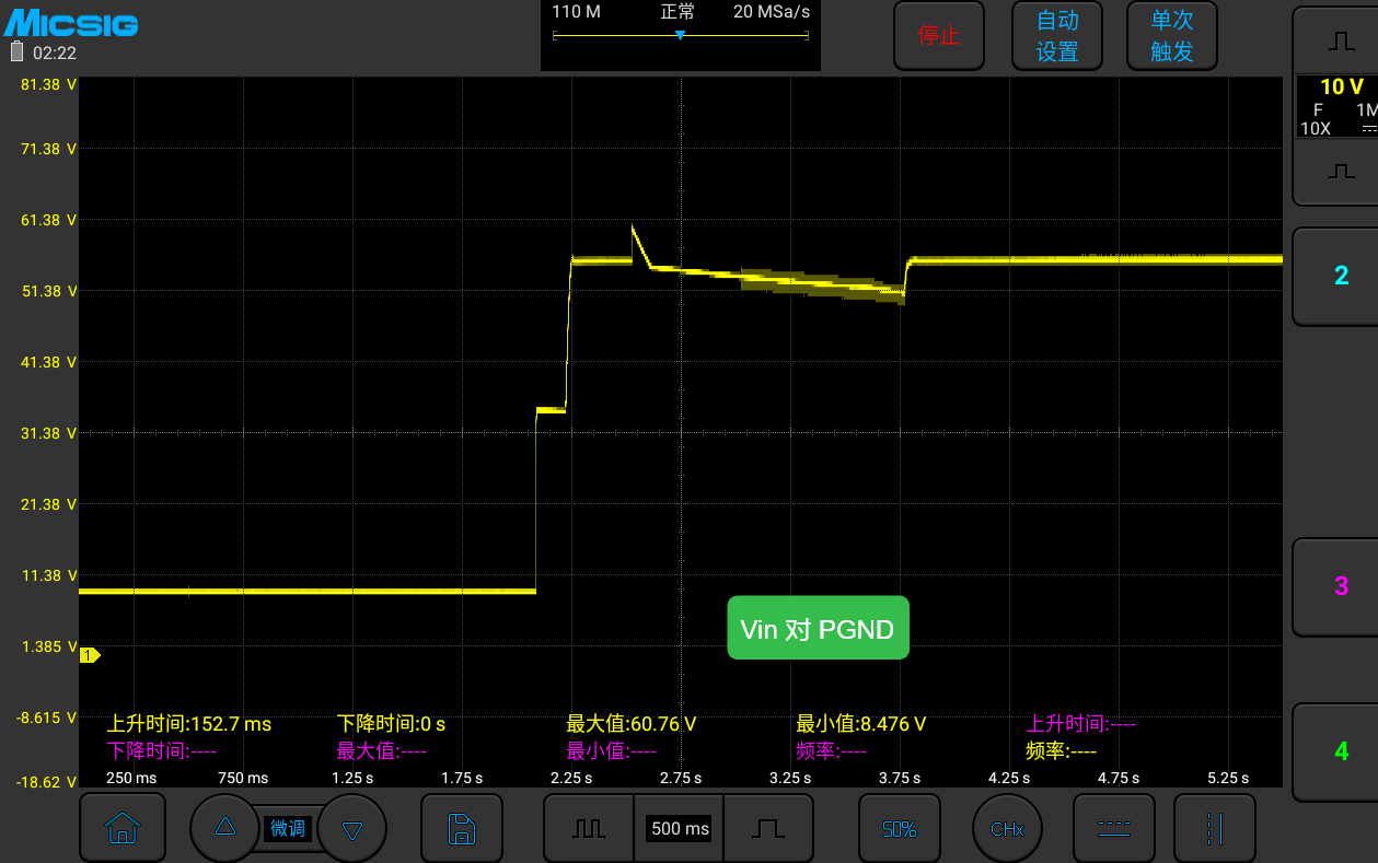

问题3:我的电路目前量产发生了严重的烧毁失效。我在对比参考设计和我的设计时发现,我的电路中没有添加D1 肖特基。我在进行复现验证,测试发现Vin对PGND电压波形无负压产生,但是Vin对LM5050 GND的电压波形中有一个尖峰负压。我无法解释这个尖峰跌落是如何产生的。

  • LM5050-1 防止负压的参考电路中,OFF引脚的2个肖特基二极管是形成一个电平的钳位保护的,缺一不可。
    利用VF的压降,将OFF引脚的实际电压限制在安全范围内。
    D1是起隔离作用的,你去掉的话,高压会通过D2直接冲击OFF引脚,造成芯片损坏。
