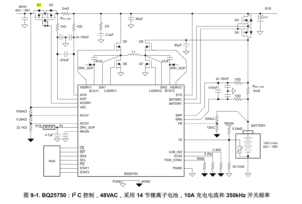

你好、我们的需求是燃料电池给锂电池充电的同时需要给电机供电,意味着两个负载系统,15v 升压到 48v 到 54v,锂电池充电过程能实现 cc、cv,当锂电充满后,关闭燃料电池氢气阀门,由锂电池给电机直接供电,然后氢燃料电池剩余电压需要泄放消耗掉,得用模拟电源 ic 进行升压,mcu 去给定电压值和电流值,功率 450w,效率:96%≥。需要技术支持,另外请问下图的原理图中是两个负载系统的参考吗
您好,
图9-1是此芯片的典型应用。
当有外部输入电源时,BQ25750可以在给电池充电的同时,给系统负载(SYS)供电,VSYS电压和输入电压相同,电池充电电压可高于输入电压;
当外部输入电源不在时,电池给统负载(SYS)供电,VSYS电压通过“8.5.6 REG0x0C_Reverse_Mode_System_Voltage_Limit 寄存器 ”寄存器设置,电压范围是3300mV-65000mV。
请参考“图 8-6”中的VSYS曲线。
