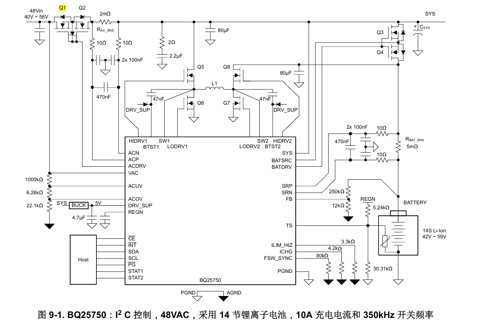

Part Number: BQ25750
你好、我们的需求是燃料电池给锂电池充电的同时需要给电机供电,意味着两个负载系统,15v 升压到 48v 到 54v,锂电池充电过程能实现 cc、cv,当锂电充满后,关闭燃料电池氢气阀门,由锂电池给电机直接供电,然后氢燃料电池剩余电压需要泄放消耗掉,得用模拟电源 ic 进行升压,mcu 去给定电压值和电流值,功率 450w,效率:96%≥。需要技术支持,另外请问下图的原理图中是两个负载系统的参考吗
