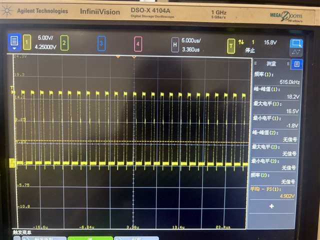

1,我看了下BOOT电容是0.1uf,我测量了下HDRV1 波形,高电平相比输入12V高6V,应该问题不大,如下波形:

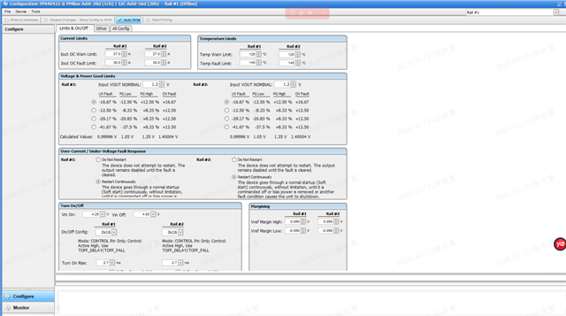

2,轻载模式PMBUS不知道怎么配置呢?能帮忙示意下吗?谢谢。

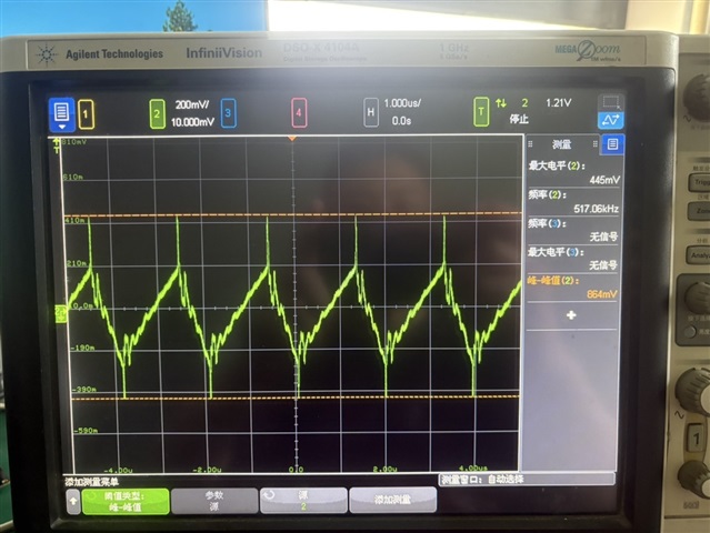

另外补充下:电感电流波形如下,有负电流呢。
串联0.5欧姆测的电感电容波形,轻载40mA。
datassheet的章节Table 8-4. PMBus Command Summary里面有命令和说明。
你也可以用GUI 里面的轻载模式。
https://www.ti.com.cn/tool/cn/FUSION_DIGITAL_POWER_DESIGNER
评估版user guide 里面也有GUI界面的一些设定。看一下
