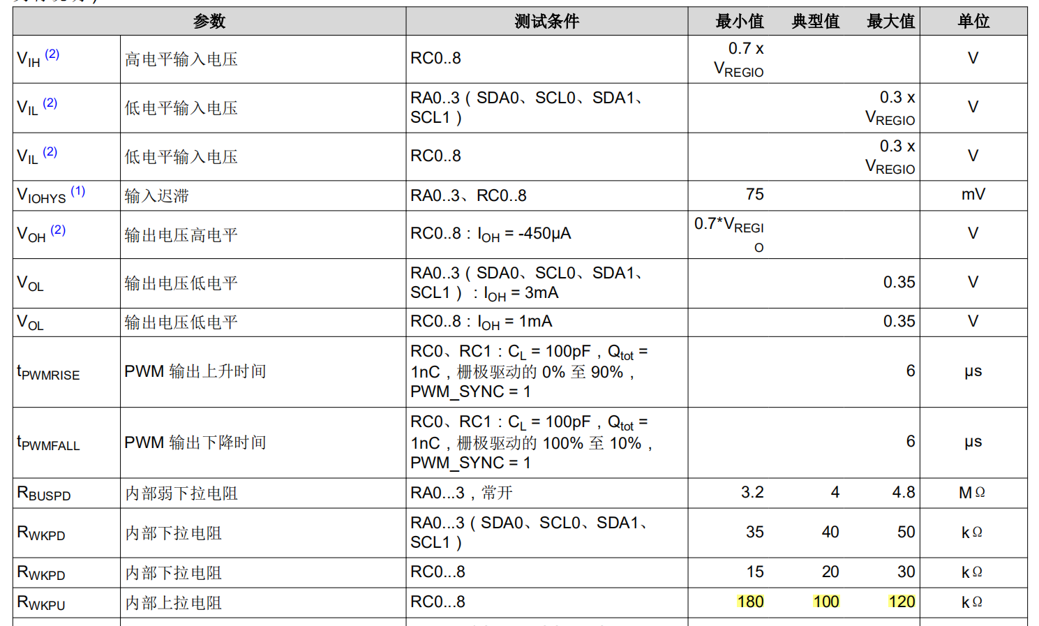

我在规格书中发现两个问题,如下:
1.RC0~RC8.内部上拉电阻最小值180K,推荐值100K,最大值120K,实际阻值范围是否为80K~120K。

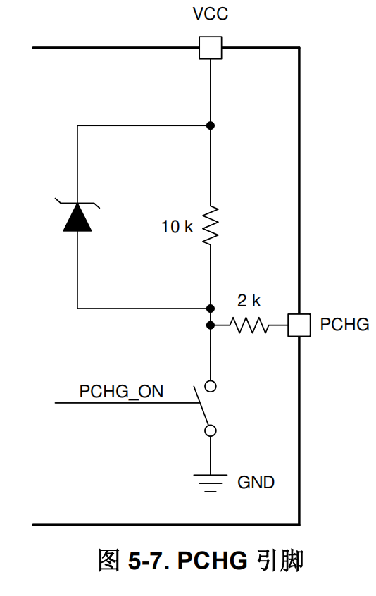

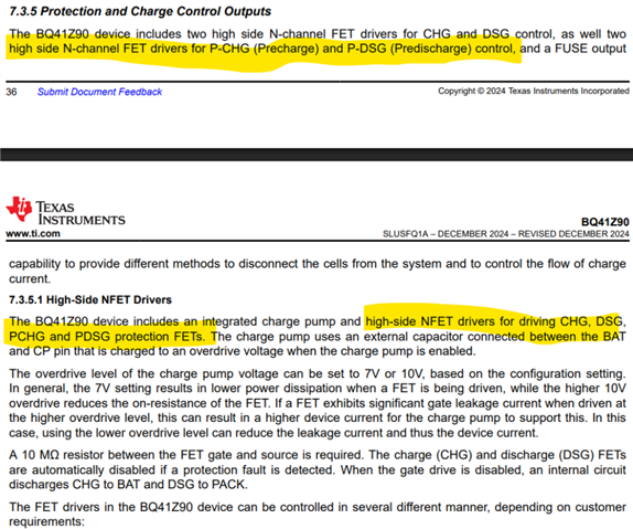

2.规格书中PCHG描述为NMOS,但是PCHG引脚内部结构表示应该接PMOS,两处有矛盾,请问以哪个为准,PDSG应当和PCHG的MOS类型应当相同吧。

您好,
感谢您的细心,
关于问题一,确实数据手册中最小数值比最大数值还大,让人疑惑,这个位置大概率是印刷错误,文档中有一个链接是文档反馈的,您可以提交一下这个问题,方便相关部门及时修订,www.ti.com/.../techdocfeedback
关于问题二,请以数据手册7.3.5中描述为准,用N-CHE设计PCHG和PDSG。
