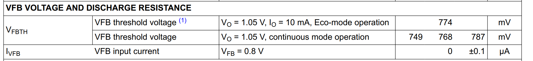

1、TPS562201, TPS562208 的VFB是多少V?

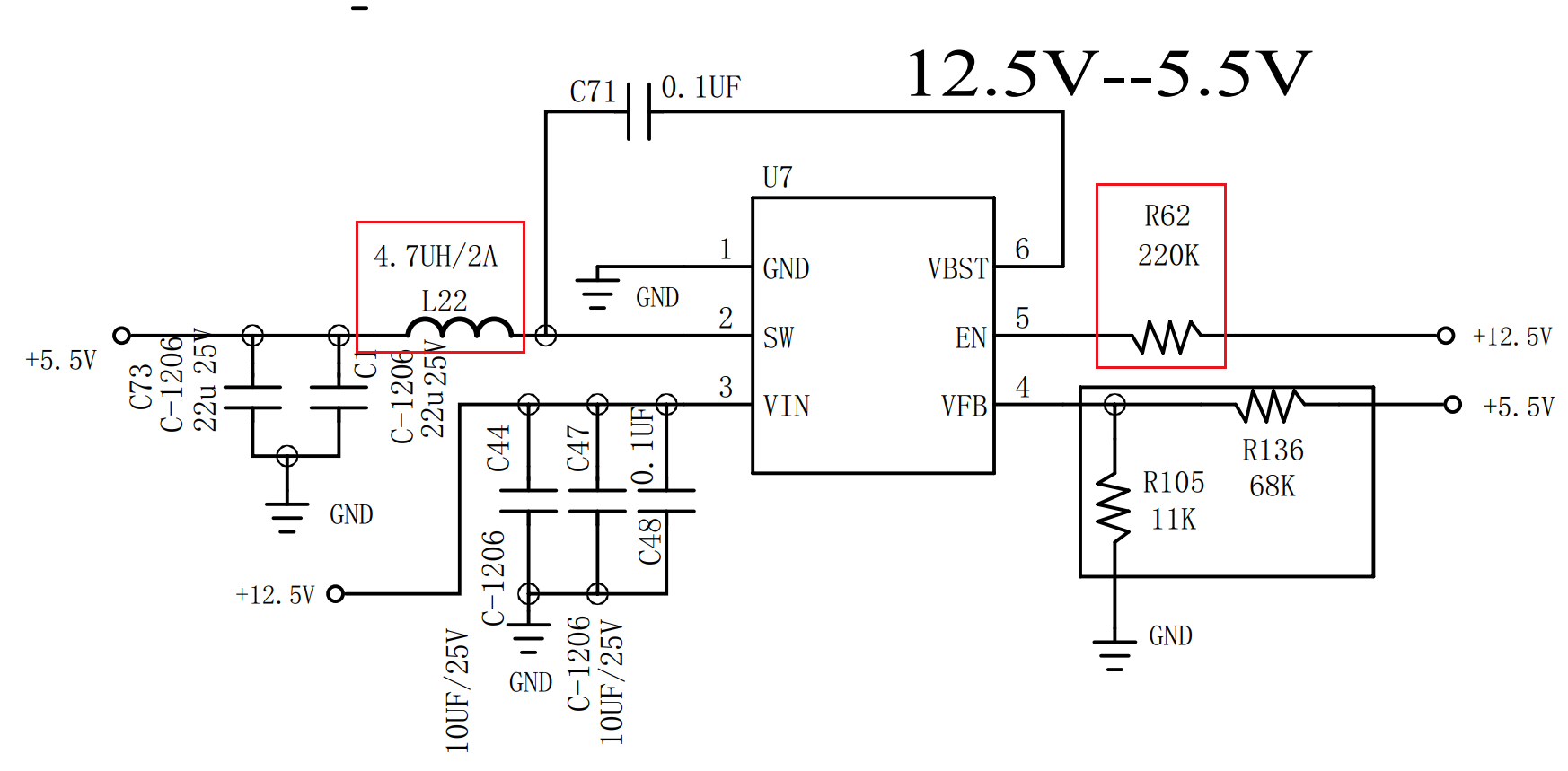

2、如下图:EN通过220K电阻接12V输入,是否可以;有些机型输出电感用的是10uH是否可以

1,设计计算时使用:VFB = 0.768V(规格表标称值)
输出电压公式:VOUT = 0.768V × (1 + R1/R2)

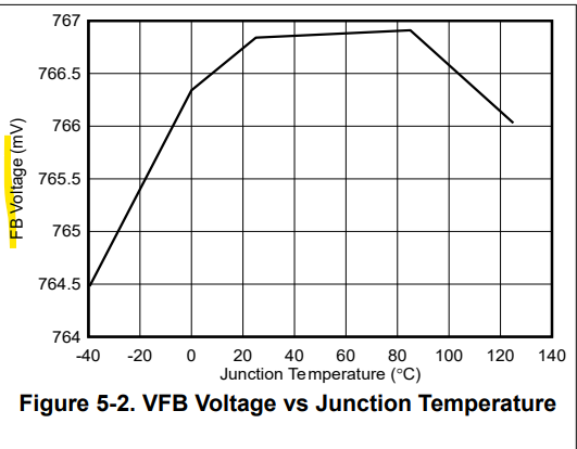

您可以参考5.6 Typical Characteristics,显示的是某个典型样品的温度曲线,该样品在不同温度下的实测VFB

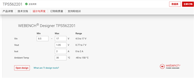

2,您可以使用TPS562201产品主页的WEBENCH工具,输入参数即可生成电路图,BOM表等,可以和您目前的回路对比看看。
