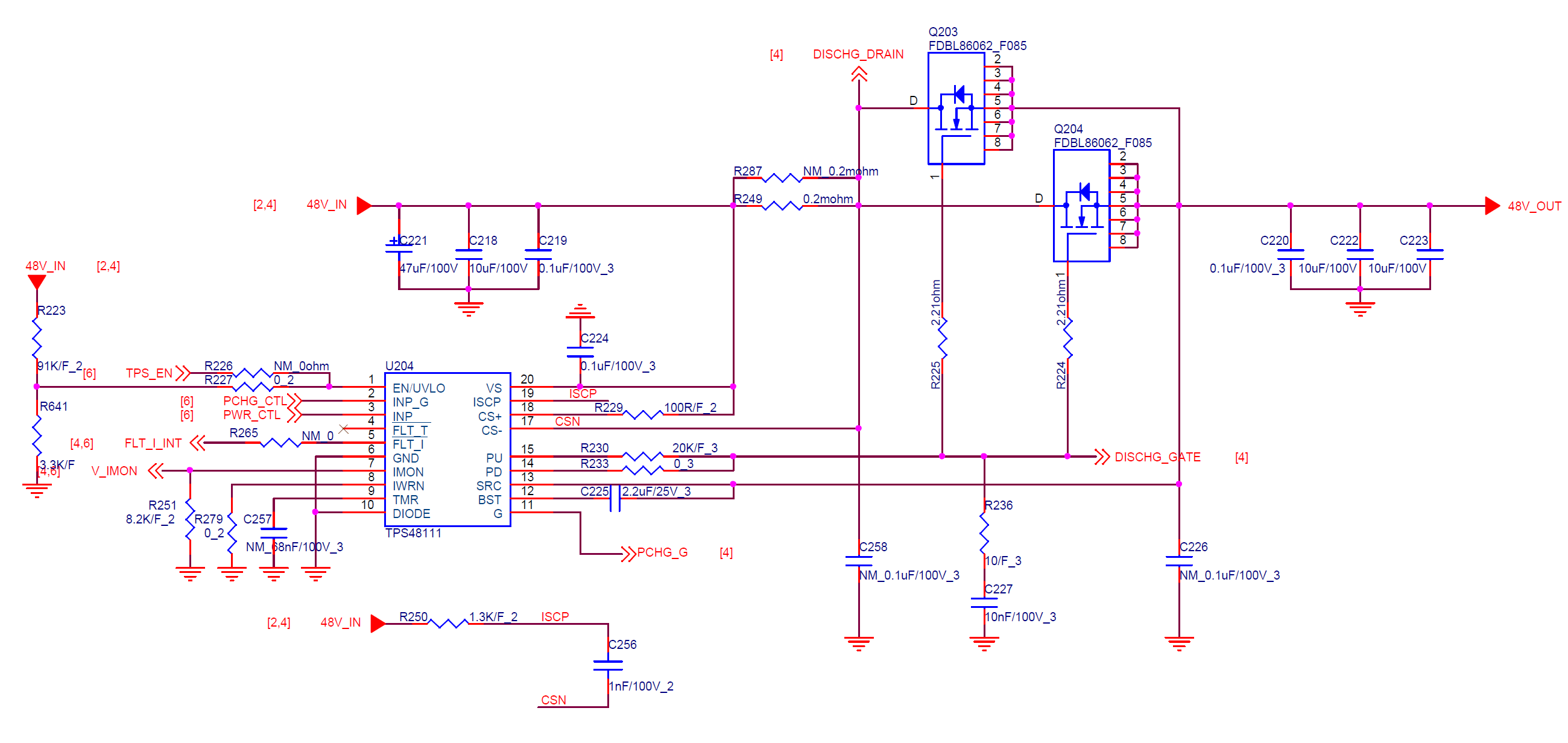

您好,如果使用TPS48111,既不想有过流保护(OC),也不想有短路保护(SC),TPS48111支持这种模式吗?应该如何配置TPS48111?
目前, 我将C256改为0欧姆电阻,将ISCP和CS-短接(不用SC保护);IWRN通过0欧姆接地;TMR接0欧姆电阻接GND;将R250移开,将ISCP和VS断开。
但是这么连接后,本来正常工作的TPS48111就不输出电压了(原来工作在SC保护,Latch-off模式)。
