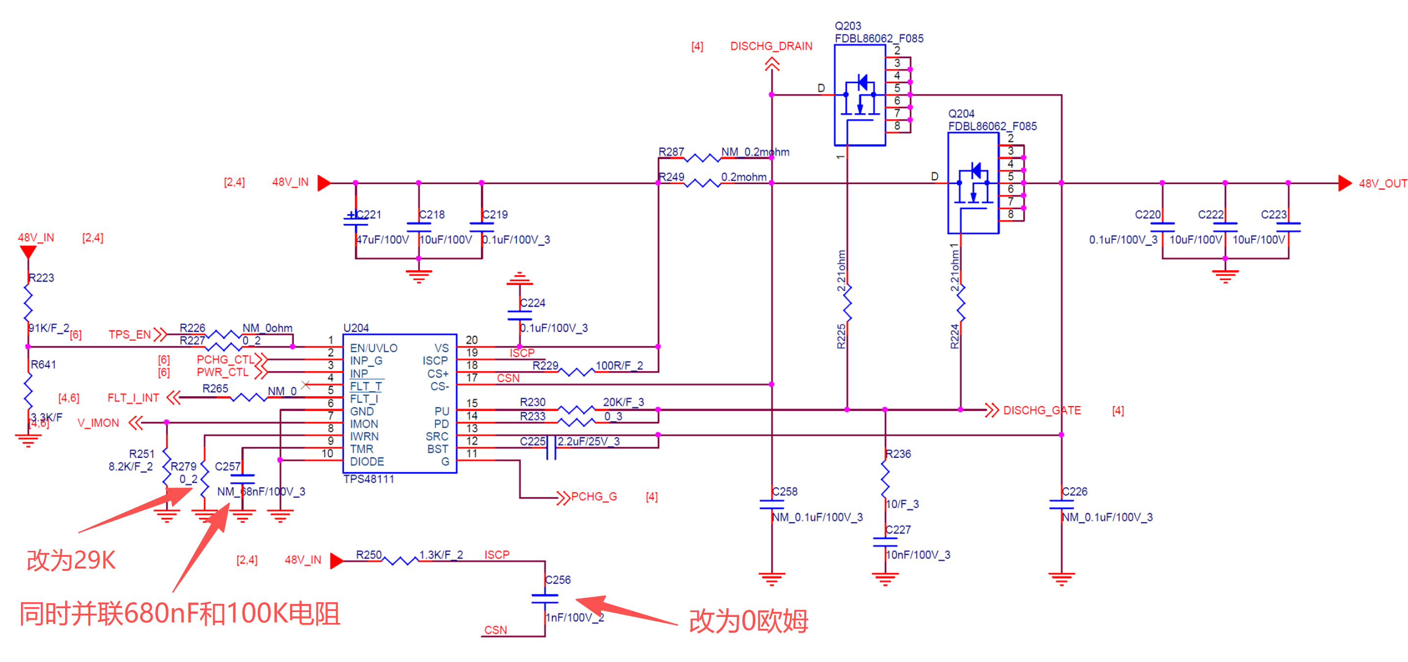

TPS4811-Q1: TPS48111-配置为SC保护工作正常,配置为OC保护不能工作
Part Number: TPS4811-Q1
您好,
       我们用TPS48111实现一个预充及主开关的功能。并联了5个TOLL封装NMOS。电池为15串,54V电池。负载一般在20A以下,但瞬时电流有可能到达200、300A。
      当电路配置为SC保护时(IWAN接GND,TMR接100K,ISCP和CS-之间接电容),如下图所示(图中R250实际贴的是3.6K,C257实际为100K。以实现一个315A、Latch-off的短路保护。 ),工作正常。
         但当我试图配置为OC保护,不用SC保护时,电路却不工作。我的更改如下图所示:
   请问是我哪里没配对吗?我将ISCP和CS-相连。R250这个电阻还需要吗?
