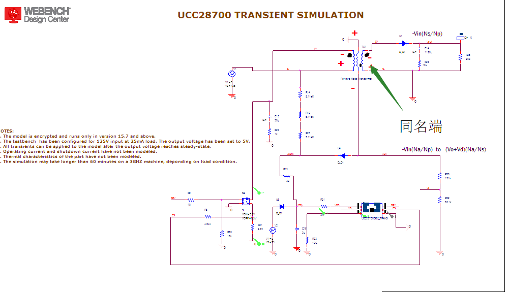

这个电路是反激,你再仔细看一下呢,原边导通,副边二极管反向截止
这就是反激电路
您好!您说的它就是反激电路。但是他们的同名端 相同啊。即使有二极管的存在,它就是反激了吗?有点不太懂,您能给详细的解释下吗?麻烦您了,谢谢~~~
UCC28700 它的谷值开通 具体是怎么回事?什么原理?能给普及下吗?谢谢~~
哪里同名端相同了,你自己分析MOS管导通的时候,附边二极管承受的是什么电压?建议你还是先看看基础,弄明白基础的电路工作原理吧。
