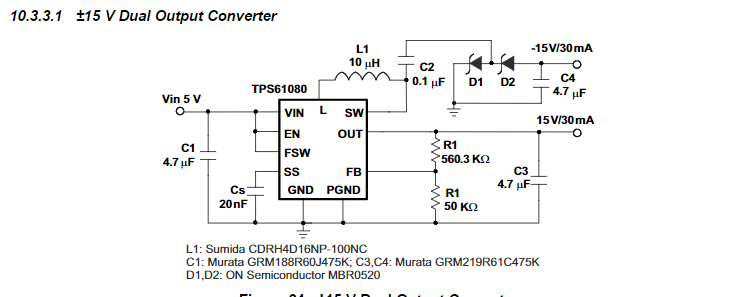

用TPS61080,输出正电压是15V 但是负电压只有  - 1.6V 。电感两端是5V ,C2出来是  -4.7V, 两个二极管之后是-1.6V   。  ±15V接了一个放大器,接上和去掉都是-1.6V。
  • 亲;不要扣个数据表图就万事大吉。需要标明所有元件参数。举个简单例子:比如有个1k的电阻,有0102~2526等都非常常见,它们的额定功率却有数个数量级差异,有些时候可通用;有些时候却因热或耐压而不可为。因此;原理图应该是融合了你的智慧及神气的东西,不可马虎。
  • Hi
        chargepump的电路比较简单,正电压正常,你只能更换charge电容,和2个肖特基,以及输出电容,确认是哪个零件坏掉了。  有可能是输出电容。
  • 我也遇到相似问题,输出正电压15V,负电压19V左右,电感两端也是5V!
