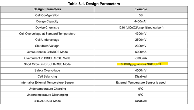

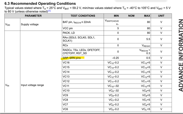

我有几个问题如下:
1. SRP-SRN的电压范围是多少,检流电阻推荐阻值多少最好?

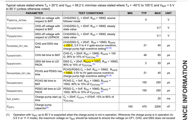

3.BQ41Z90有充放电MOS及预充放电MOS的典型参考电路吗,MOS栅极的限流电阻推荐多少阻值?

这款芯片还是预发布的芯片,也就是一个实验室原型,还没有正式量产。
目前除了评估板,没有其他参考设计.
BQ41Z90EVM 评估板 | 德州仪器 TI.com.cn
参数方面可以先依照现在的数据手册。
没有推荐的阻值,根据您自己的电流来计算,计算公式是下方
RGATE在手册里面也有说明:RGATE can be optimized during design and system evaluation for best performance. A larger value may be desired to avoid an overly fast FET turn on/off, which can result in a large voltage transient due to cell and harness inductance.
手册里面给的是100Ω
