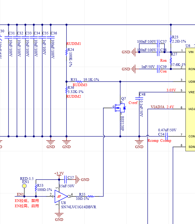

Part Number: TPS92641
如上图所示,能否在芯片的UDIM引脚上接入一个MOS管,控制MOS管的导通来控制UDIM引脚的电压,来实现TPS92641芯片的使能和禁用功能?

l ml 说:能否在芯片的UDIM引脚上接入一个MOS管,控制MOS管的导通来控制UDIM引脚的电压,来实现TPS92641芯片的使能和禁用功能?
理论上可以。实际上官方不建议,因为这不是正常的使能过程而是利用保护来实现的开关过程。
由于TPS92641自身没有使能引脚,那如何才能实现TPS92641芯片的使能功能呢?
l ml 说:由于TPS92641自身没有使能引脚,那如何才能实现TPS92641芯片的使能功能呢?
您可以考虑带使能功能的IC
