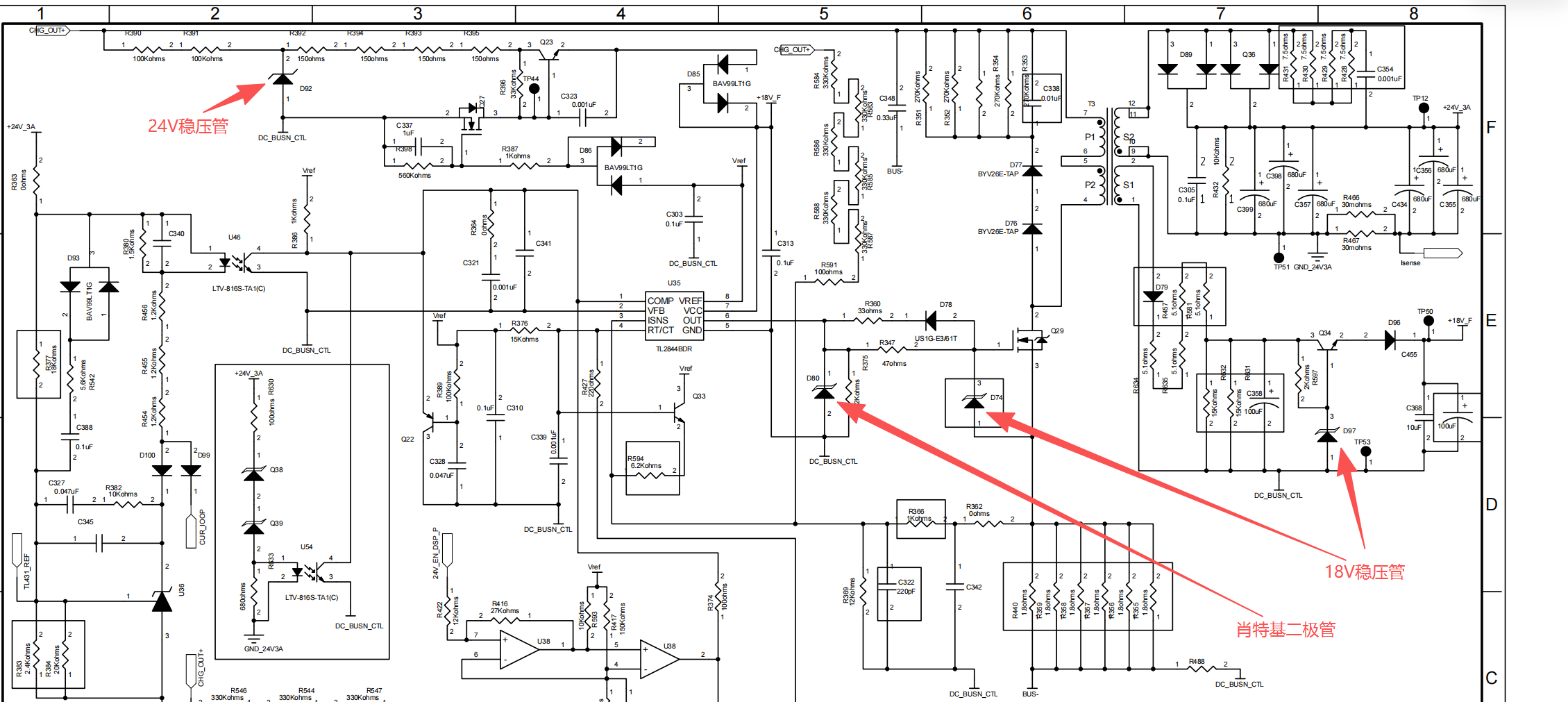

公司产品为风电变桨驱动器,客户现场UCC28C42(墨西哥产地)已损坏15例,损坏地点分布全国各地。失效情况为:OUT引脚对GND引脚短路,内部推挽下管击穿损坏,现怀疑OUT对GND超应力损坏(大概率负压);UCC28C42芯片作用于反激开关电源,输入为直流母线(150V~800Vdc),输出为24V/5A,输出作用于电机抱闸松闸(感性负载),电路原理图如下:869e155471d6e1a14c479617eecd7006.png
U35为UCC28C42芯片;其中D97、D74、D92为稳压二极管用做稳正压,D80为肖特基二极管用作-0.3V负压钳位;

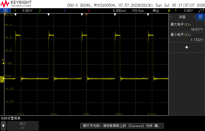

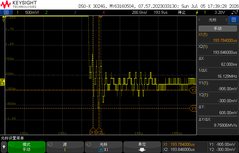

以下为现场实测合闸稳态(输出3.4A电流左右)的OUT波形,其中在OUT驱动关断瞬间会有约-1.1V下冲(持续时间约60ns),已超规格书-0.3V的限值:
我的问题是:1、基于以上电路及损坏情况,请帮忙分析下U35的损坏原因?2、请问稳态时的OUT波形已超规格书的-0.3V限值,但是下冲持续时间为ns级别的,这种下冲尖峰会不会对芯片有损坏风险?
