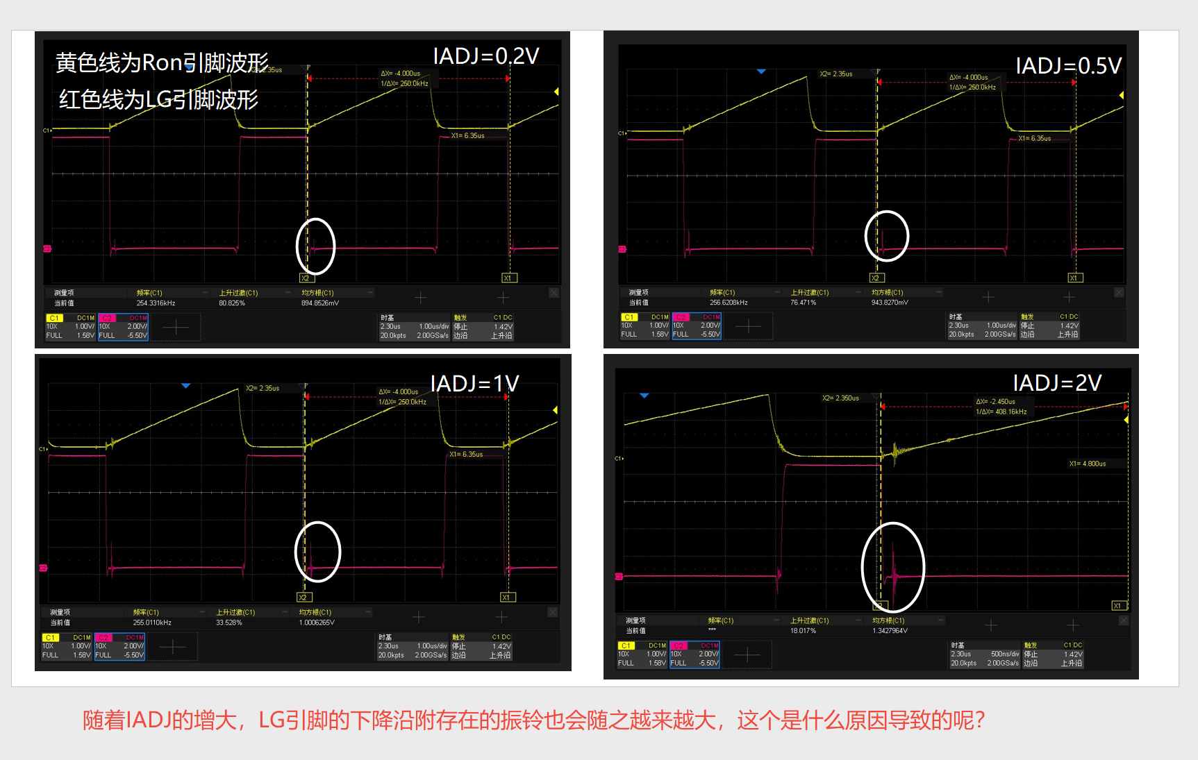

TPS92641: TPS92641的低边MOS管的的栅极的振铃随着IADJ引脚电压的增加而增加,即驱动输出电流越大,低边MOS管的G极振铃越厉害
Part Number: TPS92641
Other Parts Discussed in Thread: TIDA-080008,
图中黄色波形为芯片Ron引脚波形,频率250KHz;红色波形为低边MOS管的G极对GND的波形

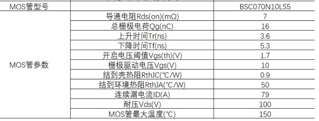

MOS管的部分参数如下表格所示
已经尝试过增加栅极串联电阻RLG的值,
现象是:
RLG的增大以后,随着IADJ电压的增加,栅极振铃还是会出现,相比于没有增大RLG之前,振铃出现的时刻会滞后。
这里滞后的意思是:比如原本应该在IADJ电压为0.5V的时候开始出现振铃,增大Rlg以后,IADJ的电压0.5V的时候还没有出现,直到IADJ电压为0.7V的时候开始出现振铃,
尝试过将RLG的值增加到20Ω,但是依然无法有效解决振铃问题,只能让振铃出现的时刻滞后,此时MOS管发热严重,整个电路板温升急剧增加
系统输入电压48V.目标输出电压/电流为36V/16A

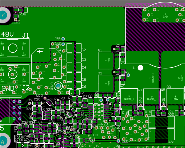

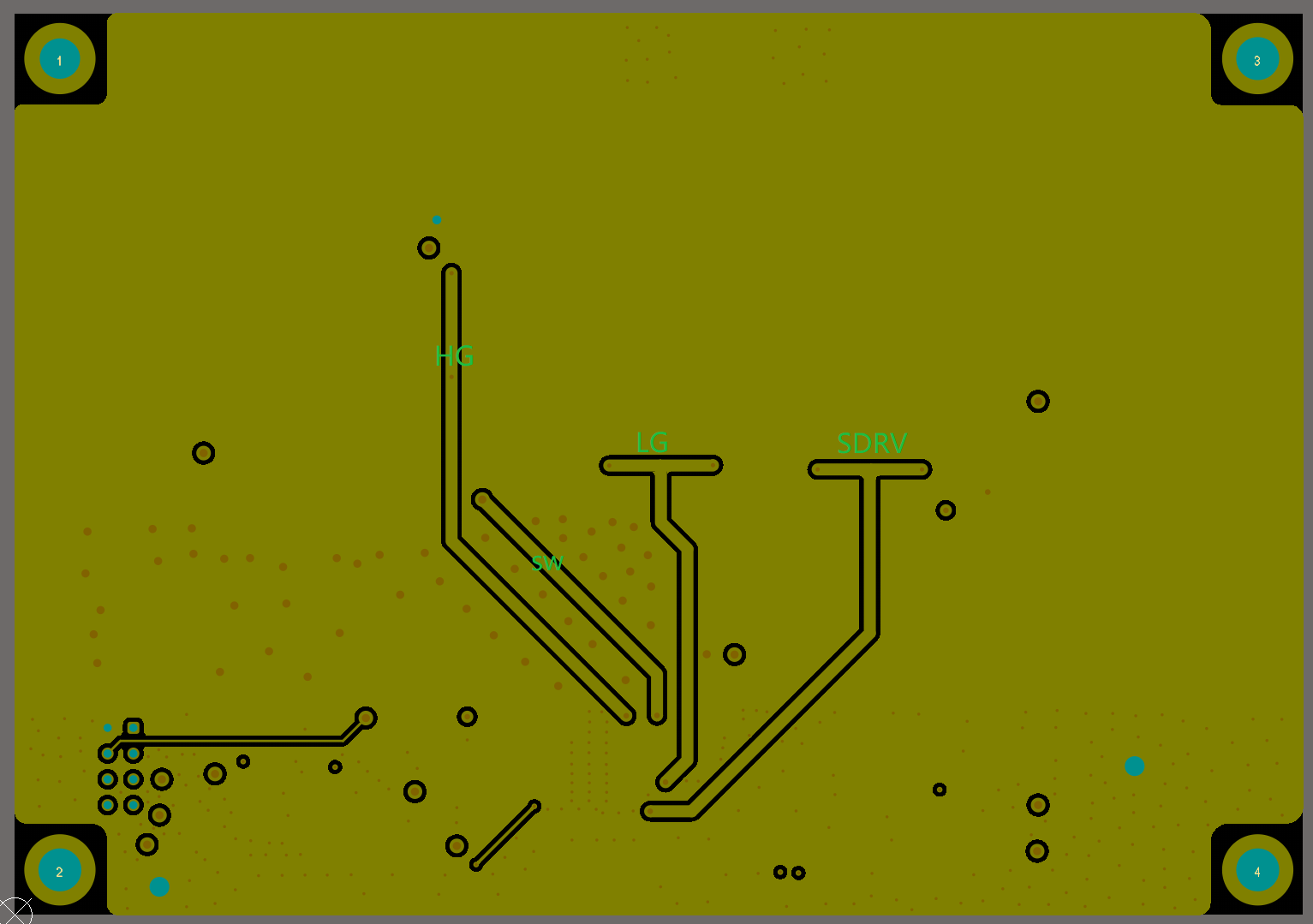

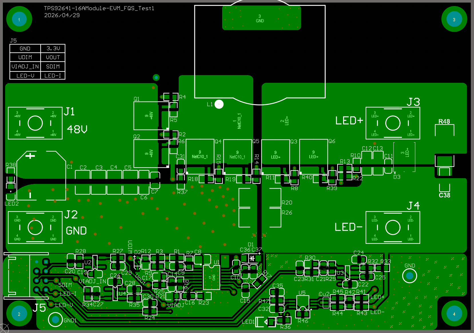

电路板采用四层板,TOP层和BOTTOM层如下,内层为GND
要如何消除栅极振铃呢?降低开关频率又或者需要调整Layout呢,如果需要调整Layout,该如何调整
