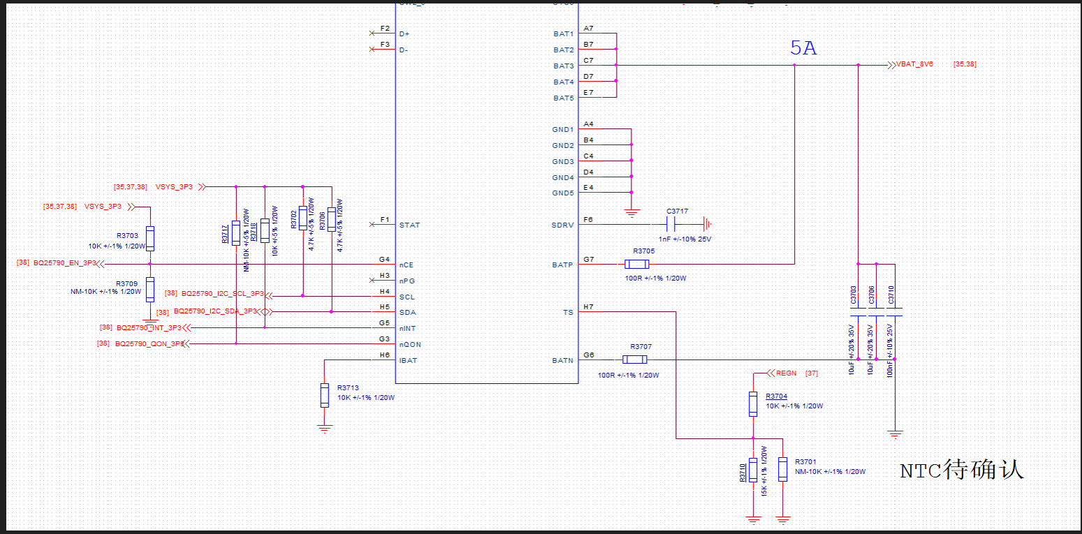

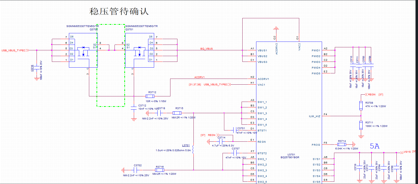

BQ25790: BQ25790YBGR 原理图审核
Part Number: BQ25790
