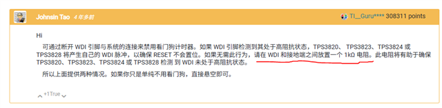

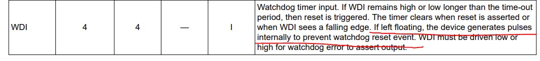

如果我只用TPS3823-33DBVR芯片的POR和电压监控功能,不用watchdog功能,我可以把WDI 管脚直接悬空么?之所以这么问,是因为我在如下管脚描述里看到,如果悬空的话,芯片内部可以产生脉冲去阻止watchdog定时器超时导致的复位输出
多谢!

您好,您理解的正确,具体请参考此贴:(+) TPS3823: TPS3823-33DBVR 监控和复位芯片 - 电源管理论坛 - 电源管理 - E2E 设计支持
