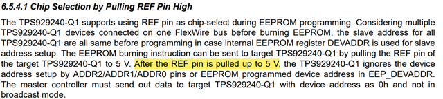

你好,我是一家烧录器厂商的员工,致力于为客户提供烧录方案。
目前我的一个客户设计的板子是这样的:板子上有两块TPS929240芯片,在空片状态下设备地址都是0,通过上拉REF来进行选择烧录。
烧录这个板子的时候发生问题,烧录器下发指令进行烧录之后,回读芯片数据发现0x50-0x67地址的数据没有正确写入。
ReadData:3f3f3f3f3f3f3f3f3f3f3f3f3f3f3f3f3f3f3f3f3f3f3f3f,
should be:2a2a2a2a2a2a3f3f3f3f3f3f3f023f3f3f3f3f3f3f3f3f3f
目前我们的客户设计的板子大多在空片状态下就通过addr引脚设定了不同的地址,我们的烧录器使用寻址模式或上拉模式烧录这些板子都没有出过问题。请问空片状态下设备地址都是0这样的设计是推荐的吗?我看上拉烧录的时候选择的设备地址也是0,我怀疑是不是这个引发了问题。
