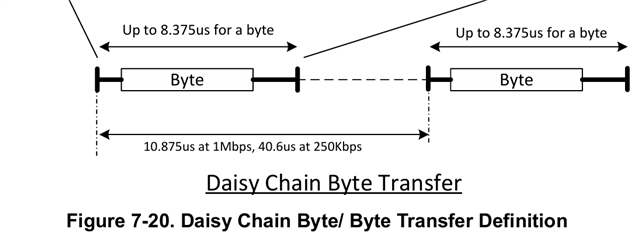

您好,我们现在使用BQ79600-Q1 作为base device,BQ79758B-Q1和BQ79712B-Q1作为stack device,BQ系列设备之间通过菊花链进行通信,通过手册了解到每个byte需要10.875μs,stack device relocking时间TDATA_RECLK 为4μs,直接计算 10.875μs * M + TDATA_RECLK  *(N-1)是否可以的到菊花链上通信时间(M:commad byte数,与tack N device进行信号交互 )
如果不对的话,我想知道当菊花链上的具体通信时间,请尽量用公式表述
具体如下
①当送信comand为M byte的时候,BQ79600-Q1 通过菊花链传输到stack N device的时间
②当受信comand为M byte的时候,stack N device 通过菊花链返信到BQ79600-Q1的时间
