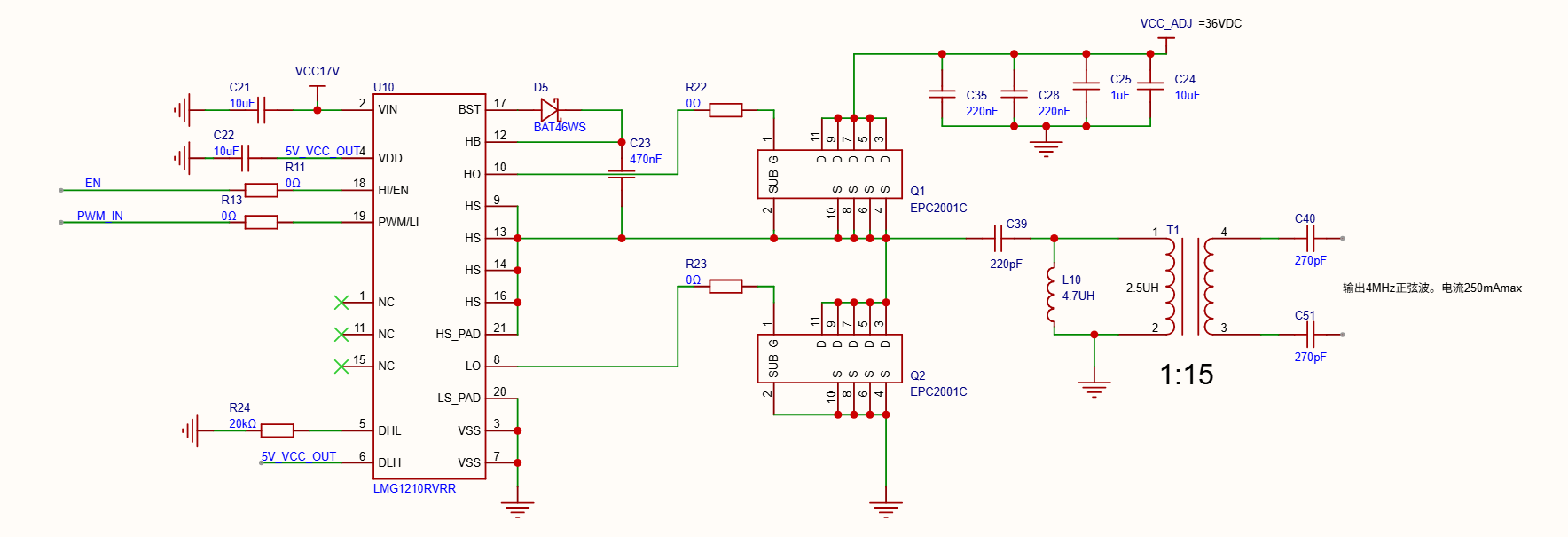

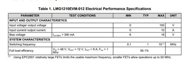

您好
我看到你是基于开发板优化的,根据官方资料显示开发板能满足您的参数要求。
针对于您的优化建议您参考以下工具进行核实。
https://www.ti.com.cn/tool/cn/download/SNOR035
官方基于IC的辅助计算器帮助您优化参数工具。
https://www.ti.com.cn/lit/zip/SNOM615
官方仿真模型,基于您的原理图来核对是否存在参数和逻辑问题。
您优化完后建议通过以上两个工具辅助您核实是否满足您的应用需求。
