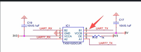

Part Number: TXS0102
在使用TXS0102DCUR这颗电平转换芯片,发现有2块芯片,上电后测,uart-tx高电压在2.几V,正常高电平为5V,不上电测8脚的阻值在299.7Ω,正常的板子为无穷,
此时PIN 8脚只接了连接器,可以认为悬空状态,这种情况是不是可以认为芯片已损坏?
是的,很有可能是内部部分短路,击穿。
检查这些潜在原因:
连接器端是否有ESD防护
装配过程是否符合ESD安全要求
Pin 8走线是否暴露/容易受ESD
是否存在热插拔情况
上游电路是否可能输出异常电压
