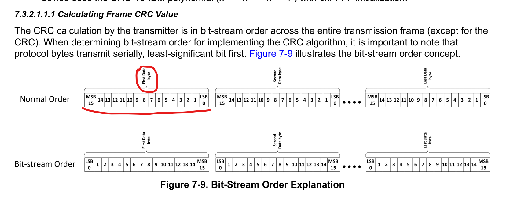

BQ79600-Q1手册中的Figure 7-9.Bit-Strean Order Explanation中:
图是16bit(2 byte),但是图上的文字说明是First/Second/Last Byte.
请问实际的SPI和UART通信,数据的传输到底是以1byte还是2byte进行?
期待您的回复。

您好
这个是CRC的校验计算示意图
请您参考这个文档说明。
