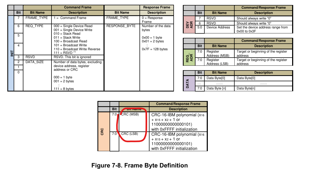

根据BQ79600的手册(图1),先送信CRC(MSB),再送信CRC(LSB)

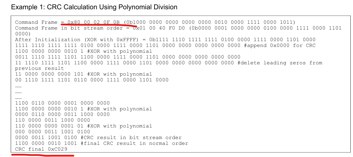

对于手册中CRC的例子(图2)0x80 00 02 0F 0B
我用CRC16查表法算出的结果是0x29(MSB)C0(LSB)

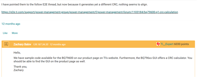

我是先发送0x29然后再发送0xC0吗?这跟手册中例子得到CRC结果貌似不一致。
