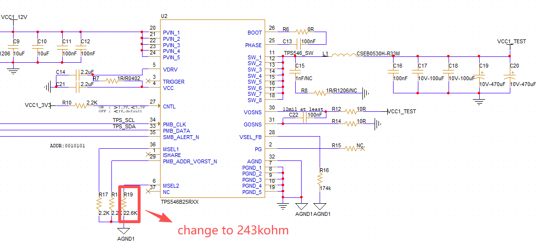

TPS546B25: TPS546B25更改开关频率问题
Part Number: TPS546B25
如图所示,MSEL2连接22.6k时,芯片可以正常输出电压;我将其改为243kohm,想用1.4M开关频率,这时候芯片输出2V左右就降为0V,无法正常输出,请问这是什么原因

  • 很可能你的电路设计不满足高频工作需求。
    数据手册提到了下面关键信息。开关频率设定高于1.4Mhz时候,必须使用独立的外部VCC偏置供电。
    6.3.8 Set Switching Frequency The TPS546B25 allows users to select the switching frequency through pin-strapping on MSEL2 or FREQUENCY_SWITCH register and operation mode through FCCM bit in SYS_CFG_USER1. When setting the switching frequency above 1.4MHz, a separate VCC bias must be used.
    你的问题2种情况,可能是这两种原因,  供电能力不足,或者高频下开关损耗大触发芯片保护机制。
  • 这里手册的内容我有注意到,所以我只测试了1.4M没有测试更高频率,如果是1.4M也需要外部VCC吗?
    输入供电能力是够的,我测试过1M开关频率下,12V输入 3.3V 25A输出;高频下的开关损耗,是有热耗检测机制吗,因为1.4M情况下一上电,输出2V多一点马上就没电压了,应该不存在过温保护问题。
    其实我的目的是想降低输出纹波,目前示波器测试输出纹波在10mV左右,如果我想降低纹波,是否还有其他建议?
  • 包含1.4M,也需要为外部VCC。

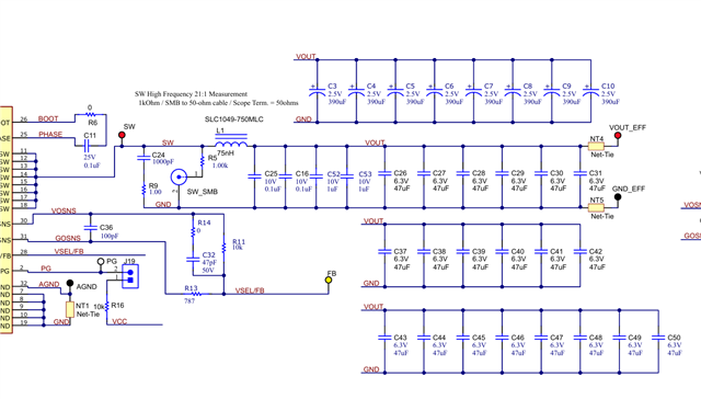

    降低输出纹波你可以看看下面的建议。
    To maintain stable output voltage and minimize the ripple, the pair of remote sensing lines must stay away from any noise sources such as inductor and SW nodes, or high frequency clock lines. And TI recommends to shield the pair of remote sensing lines with ground planes above and below.
    你也可以多加一些并列电容,改善下纹波,
