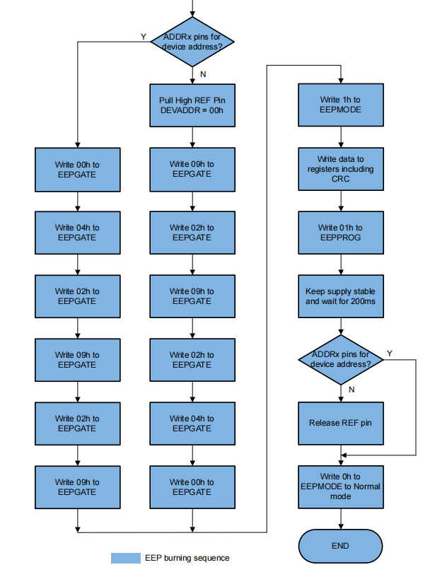

我在尝试通过广播烧录烧录TPS929240芯片,我已经按手册中的要求把BROADCAST和READ/WRITE位置1了并发送了烧录命令(DEVADDR=0xC0),但是回读时发现并没有成功写入。
我使用的是寻址烧录的流程,只是更改了DEVADDR命令。手册中只提供了通过ADDR pin确定地址和REF上拉两种方式的流程图,请问广播烧录时的流程是否有区别?
