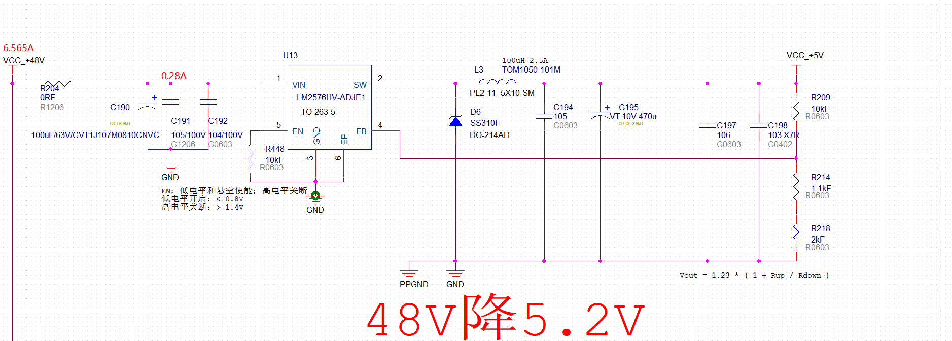

LM2576HV搭配TPS65131使用

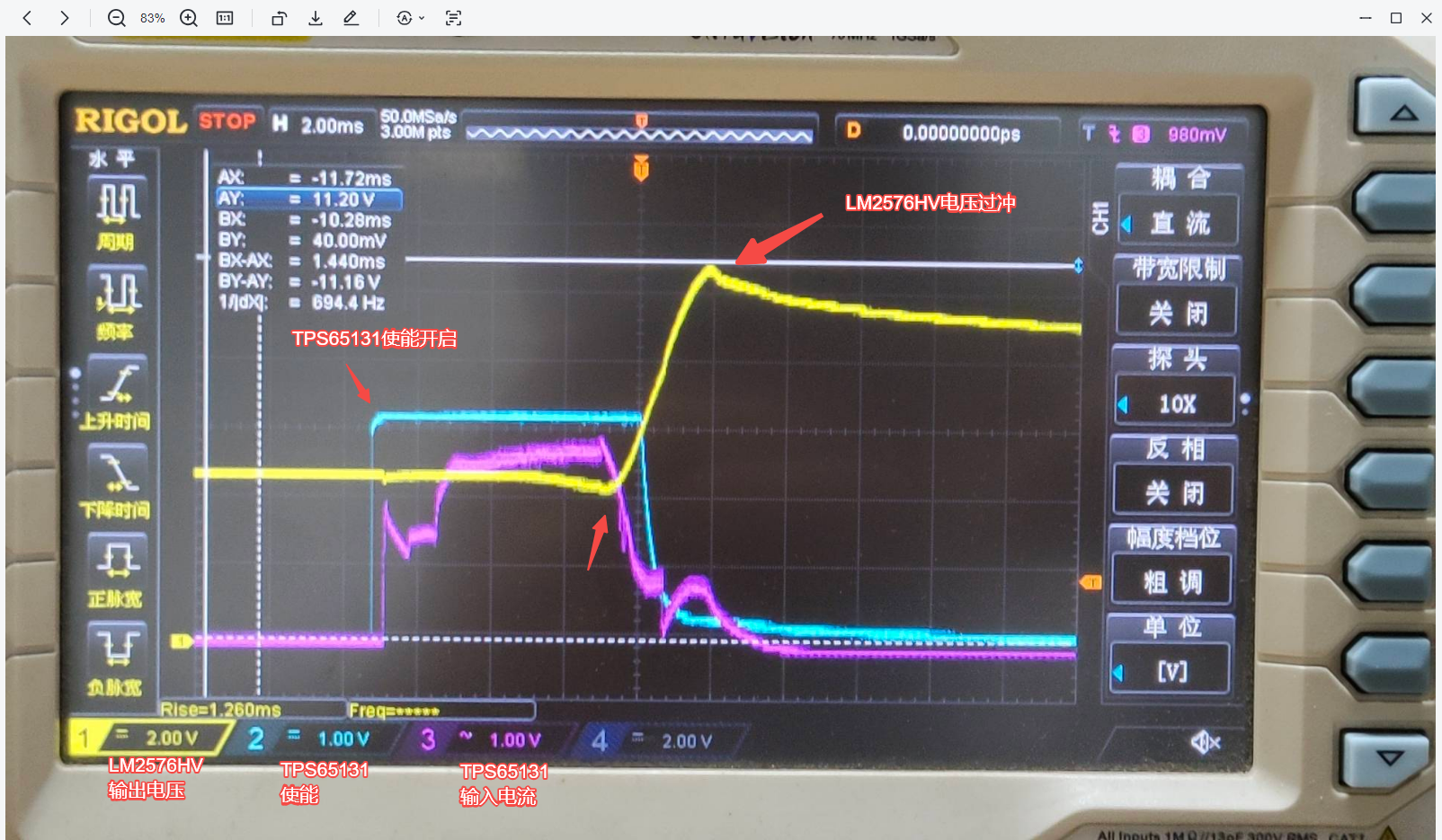

LM2576HV输入48V,输出5V,输出端接TPS65131升降压±7V,TPS65131输出端正负电源各接700uF电容
现象:先是LM2576HV上电,TPS65131后上电,当TPS65131上电时会有持续6ms的3A瞬态电流,等TPS65131启动完成时,LM2576HV输出电压会瞬间抬高到超过7V
原理图如下:
您好,
请提供包括TPS65131的完整原理图以便更好的理解您的问题。
为确定问题根源,在LM2576HV和TPS65131串接一个二极管后是什么现象?
LM2576HV输出过压时, Feedback脚的电压还能稳定在1.23V?
TPS65131启动大电流问题,可以尝试减少输入输出电容(数据手册8.2 Typical Application),若电流仍大,还可在BSW和VIN间接电容(比如220nf或)。
