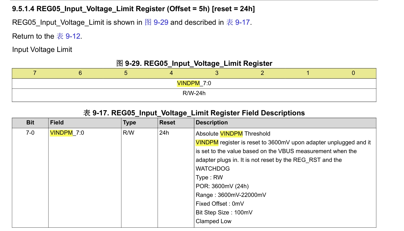

3、VINDPM问题:默认设置输入电压限制阈值过低,更改寄存器设置电压后,每次插拔后又重新恢复为默认值了,如何解决?

    3. 设置VINDPM后,拔插充电器,设备和25798是没有断电和复位的。但是每次拔插,这个寄存器都会被自动恢复。
