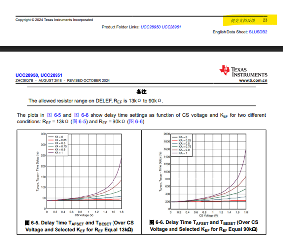

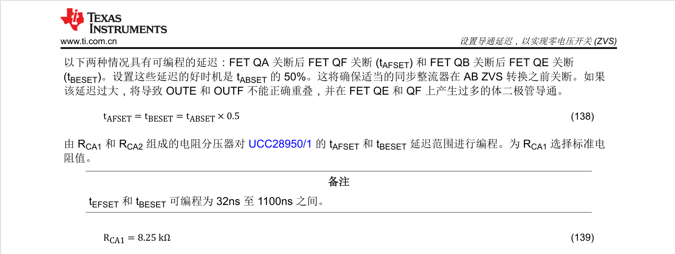

这是ucc28951 600W 相移全桥应用手册 中文版的第19页,我的理解是如果该延迟过小,才将导致 OUTE 和 OUTF 不能正确重叠,并在 FET QE 和 QF 上产生过多的体二极管导通。请帮我解释一下手册中这样写具体是如何运作的。另外该手册第24页两个图的题注有问题,应该是50a。手册编号:ZHCABM8D
