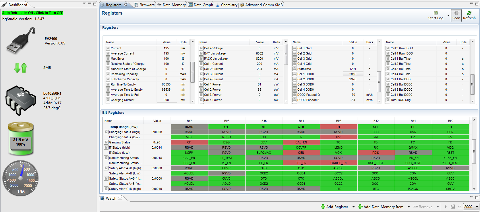

各位大侠好,
         本人在调试BQ40Z50电路的过程中遇到以下问题:studio的电量显示永远为100%,充电、放电都不会变化,而且Full Charge Capacity和Remaining Capacity均为0。请问这可能是什么问题?
         我做了以下设置
         1)DA Configuration 的CC1、CC0配置为2串(我的电池是2串的);
         2)Gas Gauging->Design->Design Capacity和Design Voltage;
         3)Gas Gauging->State->Qmax Cell1、Qmax Cell2、Qmax Cell3、Qmax Cell4和、Qmax Pack;
