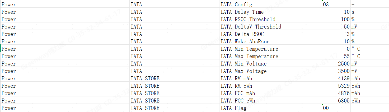

Hi Ti FAE,
我们有个项目使用BQ40Z50方案,电池出货前70~77%的电量,会进行IATA SHUTDOWN,经过十天的海上运输到客户手上,再安装到扫地机器人进行充满电,跑机放电过程出现RSOC从17%跳0%,放电电流为1.5A;这会是什么原因导致?此外关于IATA SHUTDOWN参数设置有没影响,SMOOTH配置是开启,和Ture RemQ,Ture Full Chg Q过滤有关吗?
以下是关于IATAHSUTDOWN的参数配置:
