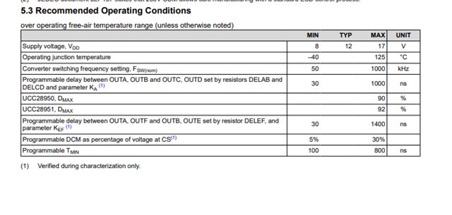

UCC28951: UCC28951的输出频率范围是否可以最低到20kHz
Part Number: UCC28951
你好,我在做一款输出功率10kW的开关电源,移相全桥拓扑,希望的开关频率是30kHz,但手册上标注UCC28951的开关频率最低为50kHz,那我这个应用是否可以强制配置为30kHz,是否有使用的的风险?
