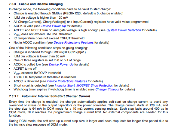

Part Number: BQ24780S
在没有SMBus的支持下能不能通过增加限流电阻和电阻分压采样模式完成充电以及在适配器断开的情况下通过升压到适配器电压为设备供电。
