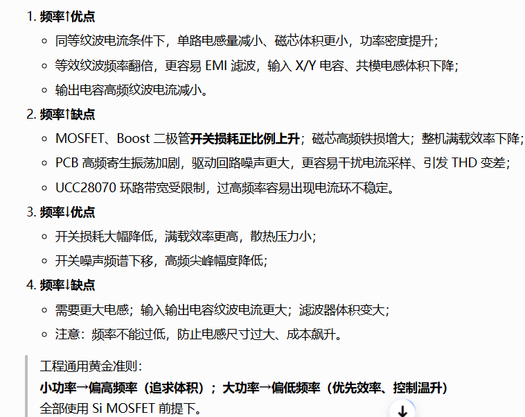

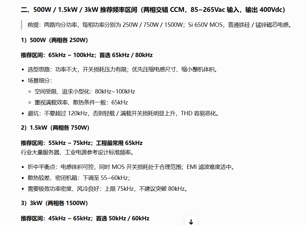

本人是一名在校大学生,刚搞完BOOSTPFC的一个300W实物,控制芯片为UCC28019,频率是固定的65Khz;现在想使用UCC28070搞一个1.6kw的交错并联BOOSTPFC;我在查阅了一些资料后,对这个工作频率选择不太理解;按我的理解,你越大功率,工作频率应该越小才对;这样半导体器件损耗越小,虽然电感体积肯定大了点;但是有些设计即使到了2.2KW,仍然选择了200Khz;而另一个2.5KW的设计工作频率设置为65Khz;
很不理解为什么差不多功率工作频率的选取差这么多;想咨询各位大神这个工作频率该怎么选取?在效率,电感体积和EMI三者怎么权衡
