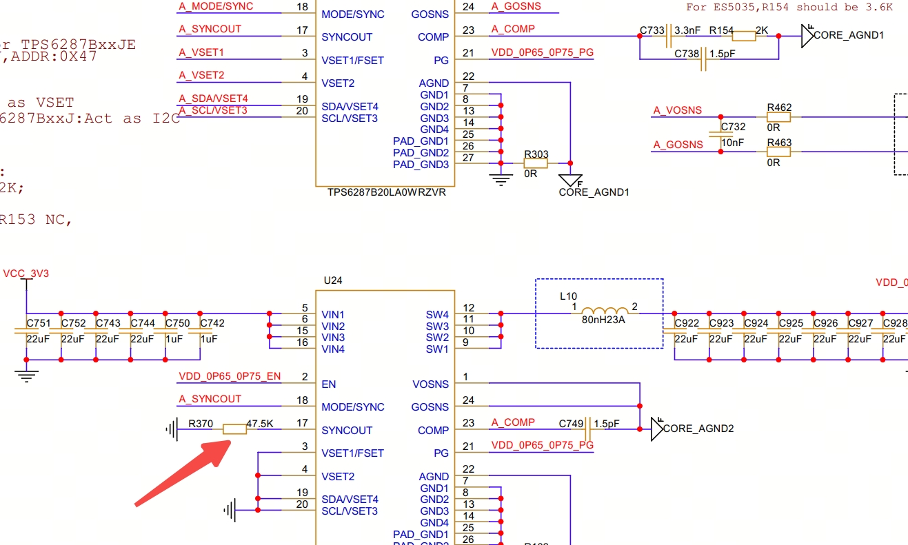

你好:
我们有个量产项目用TPS6287B20LA搭的3.3转0.75V双相电路,最近复查发现从相SYNC引脚SPEC推荐是47K,设计时用的是47.5K,这个会有影响吗?
您好
8.3.18 Stacked Operation
https://www.ti.com.cn/lit/ds/symlink/tps6287b20.pdf
请您参考这部分说明如果您确定为从的话,不建议换成47.5.
