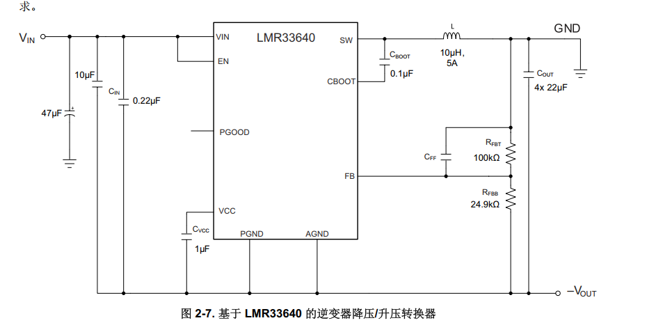

工程师你好,
我阅读了TI官方的文档《 使用正电源生成负电源》( ZHCAFK9),在2.3章节中,有用到LMR33640DDDA这颗BUCK芯片进行负压转换,如下图:
我的问题是:
1.LMR33640DDDA,输入15V,输出-15V,这个输入输出关系是否可以?
2.若可以,RFBT与RFBB,这两个分压电阻,该怎么配置?
3.EN引脚如果直接连接VIN的话,是否有风险?
