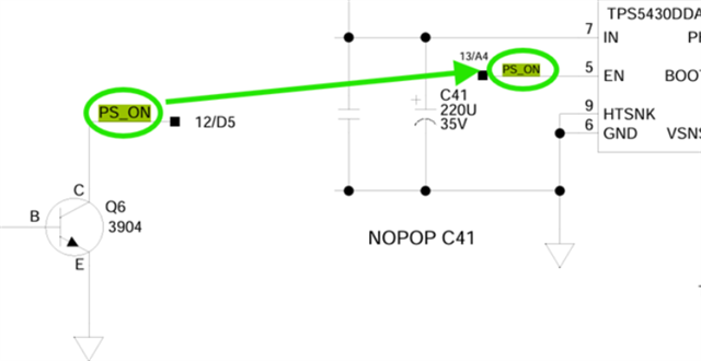

工程师你好,

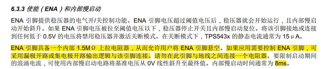

我在设计TPS5430DDAR的时候(24V-5V),发现EN管脚内部有一个上拉的电流源,且手册说明:
“ ENA 引脚具备一个内部 1.5MΩ 上拉电阻器, 从而允许用户将 ENA 引脚悬空。 如果应用需要控制 ENA 引脚, 可采用漏极开路或集电极开路输出逻辑与该引脚连接。 请勿在此引脚与地线之间连接一个电阻器。 ”,如下图所示:
但是,我需要的场景是,该芯片的EN,可以被主控SOC控制,即主控控制TPS5430上电之前,TPS5430要处于输出是关闭的状态,主控控制TPS5430上电后,5V再输出。
请问,基于我的需求,TPS5430的EN管脚,该怎么设计呢?
