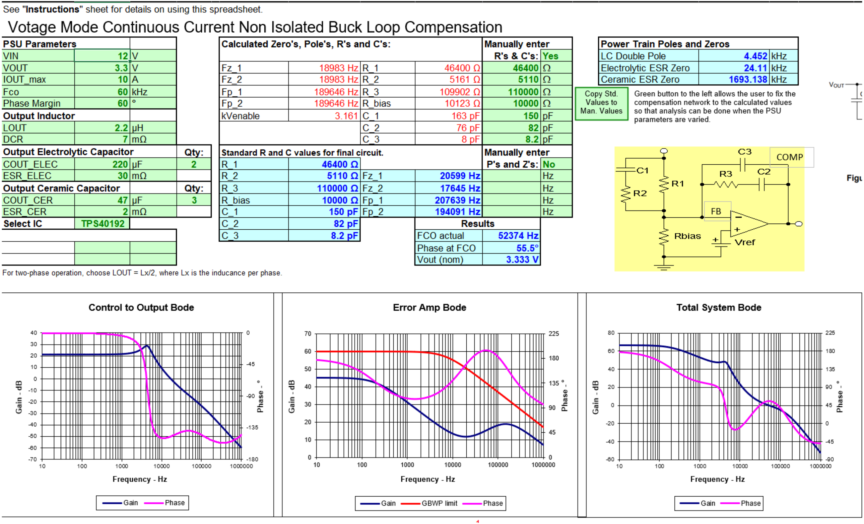

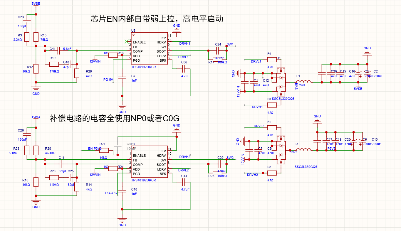

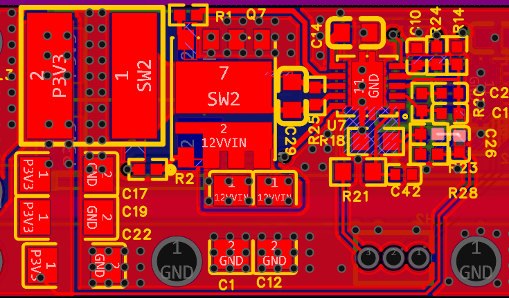

为什么我这个tps40192的输出电压会在十秒内从1.2v缓慢上升到3.8v,有问题的是输出3.3v的,输出5v的到是不会,环路补偿计算是用的ti官方的工具算的,正面是3.3v输出的,有问题的,背面是5v输出的,是没问题的
