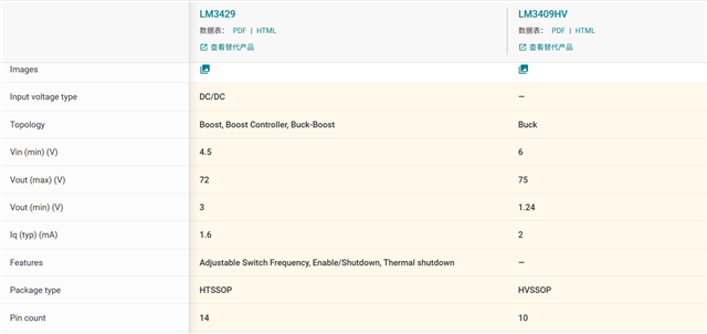

LM3429MHX/NOPB、LM3409HVMYX/NOPB,这两款器件。
我想用在驱动LED,最高输出:电压72V,电流3.6A,应该选哪种?
您好,
这是这两款产品的对比页面,Compare products
主要不同之处有以下几点,如果您用到升压或者升降压您可以评估LM3429,如果只是降压可以评估LM3409。
另外我们还有一个webench工具可以帮助您选型,您只需要输入参数,即可生成包含产品型号的电路以及BOM表等信息。
