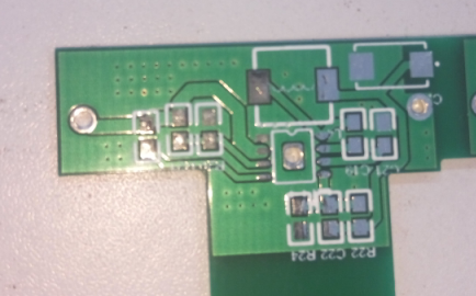

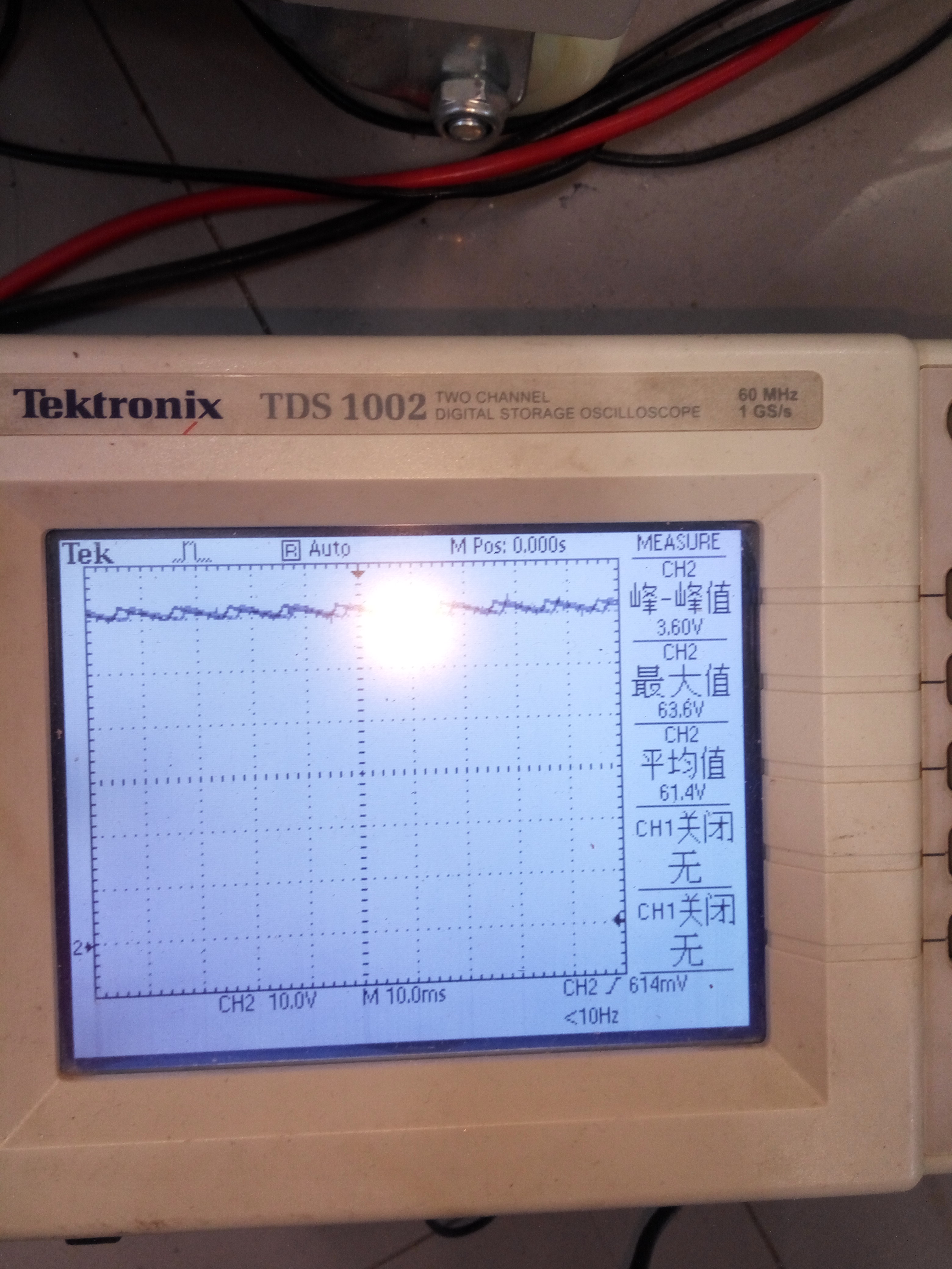

LM5017输入7-90v,输出5.3v。用ti给的仿真设计软件设计。不加负载时,输入电压能够加到90v,但是加上负载后,70-80v之间vin管教会烧断。有没有人遇到这样的问题.片子是在ti官网申请的。

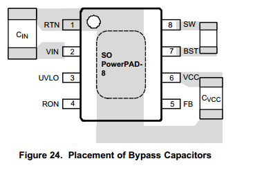

LM5017的内部MOSFET的耐压是100V,所以你需要考虑在开通时SW的尖峰是多少,这个跟布板关系很大,输入电容靠得越近尖峰越低,负载越小,尖峰越小,另外如果你真是这么高的输入电压,建议加上RC吸收电路。

如果你的输入前段走线较长,建议你在板子的输入端增加一个220uF以及以上的电容,防止因为寄生电感产生的震荡,在输入电压过高的时候很容易烧芯片。
对于板子上输入部分的layout,如上,注意输入电容的layout.
