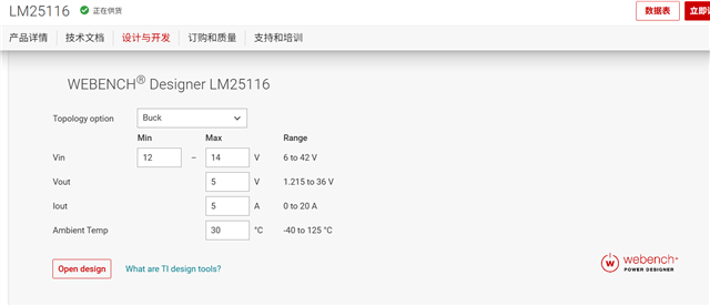

现在正在设计一款输入24V,输出12V 20A的同步buck。LM25116最大输出电流标注的20A,那我是否可以理解为此芯片可以搭载运行最大输出电压36V,20A的buck电路呢?

关于您这个应用,LM25116 作为一个控制器(而非集成功率级的稳压器),其"20A"能力主要取决于外部功率 MOSFET 的选择,另外还有PCB 设计和热管理以及其他外部器件的选择。如果您的外部器件选择得当这个应用应该是可行的。
关于此理解是不正确的,36V 是可编程输出电压范围的上限,20A 是通过合理设计外部电路可以实现的最大输出电流。不推荐用于此应用,会有可靠性风险高等问题。
您可以使用LM25116产品页面下面的webench工具辅助您设计,输入参数即可生成电路图BOM表。LM25116 数据表、产品信息和支持 | 德州仪器 TI.com.cn
