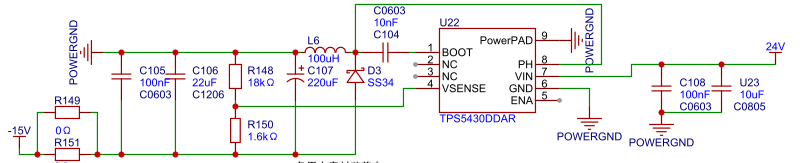

TPS5430: TPS5430输出负压-15V,实测只有-5V
Part Number: TPS5430
