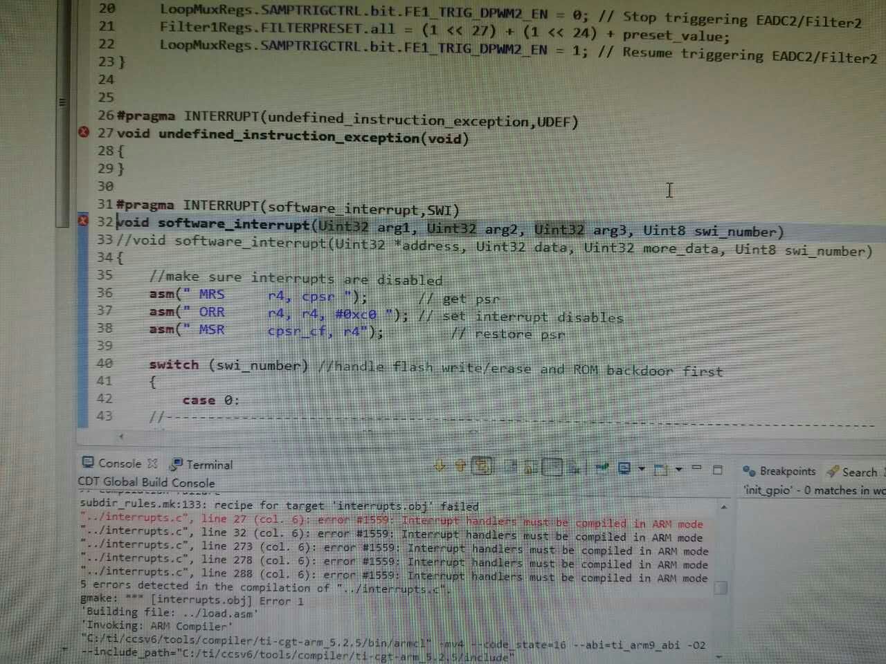

使用UCD3138做了一个移向全桥,出现程序编译时如图的错误,哪位大侠能帮忙分析下原因吗?
