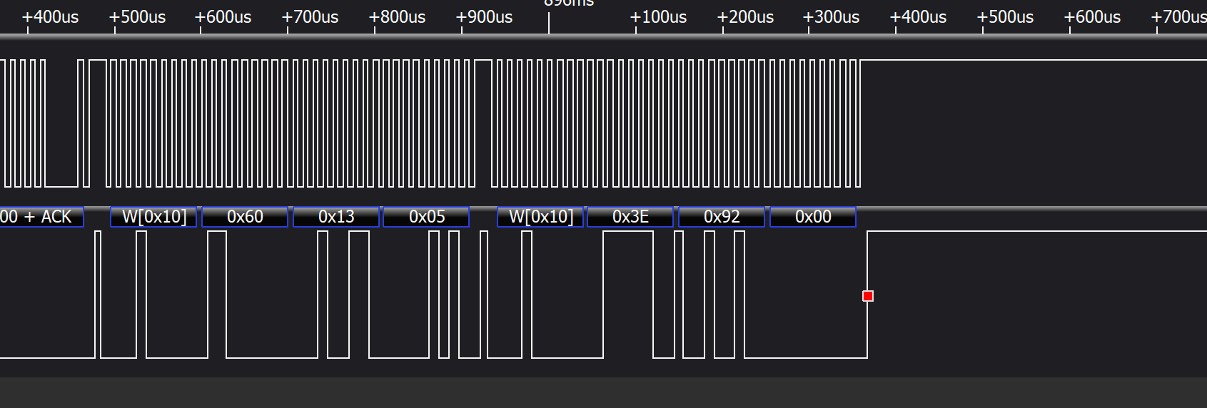

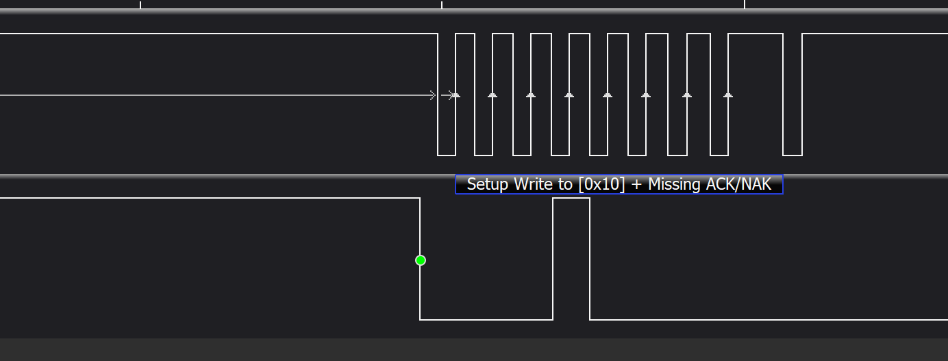

BQ78709-Q1: 退出 CFG‑UPDATE模式之后,I2C通信失败
Part Number: BQ78709-Q1
上电的时候,我会发送 0x12 指令(Battery Status),去读取 POR 的值,根据这个值的状态来判断是否进入 CFG_UPDATE 模式,当我发送 0x0090 (SET_CFGUPDATE) 命令进入该模式之后,进行了一些寄存器的配置(均为芯片默认值), 之后发送 0x0092(EXIT_CFGUPDATE)去退出该模式, 然后我又发送 0x12 命令,去读取相关状态,但是此时 I2C 无响应,尝试多次均如此。 详细请查看逻辑分析仪的结果image.png image.png
