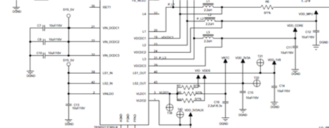

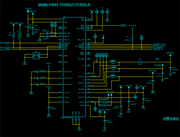

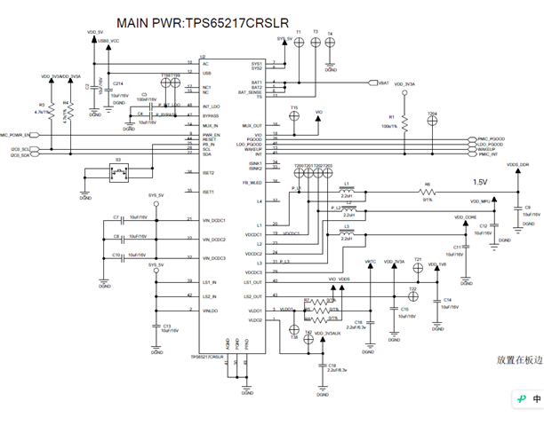

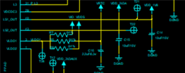

TPS65217+AM3359 BAT供电执行power off 后LS2out输出由3.3V变为1.5V左右,造成PWR_EN拉高,系统重启。

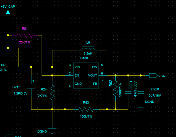

BAT供电由超级电容经升压变为4.1V供给BAT引脚,请问,这样处理电源有什么问题吗?应该如何解决重启问题,谢谢

请您分享您的原理图和相关信号的波形图。
Hongqiang Tang 说:BAT供电由超级电容经升压变为4.1V供给BAT引脚,
尝试用稳定的电源试试。超级电容有它的特点,所以您换个稳定电源试试。
用外部稳压电源模拟电池给BAT引脚提供3.6V电源,实际测试LS2out 同样不能完全关闭,输出电压约1.39V
可以给我一个清楚的图片吗?这个是糊的。
感谢您的回复,这个图都是糊的。可以提交PDF文件,十分感谢。
TPS65217.pdf
请您检查这部分电压波动情况
