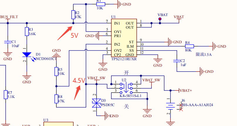

关于TPS2121芯片,在PR1和CP2都接地的情况下,IN2接4.5V的电源,IN1接5V的电源,但是输出自动选择的是4.5V,这个是正常的吗?
您好,
已经收到了您的案例,调查需要些时间,感谢您的耐心等待。
有可能大概率是不正常的, 建议您看下Pin 5 (OVi) 接地 导致的过压保护误触发问题
Pin 5检查了 没有接地,另外如果5V调整到5.2V后,那么TPS2121的输出就会自动切换到5.2V。是4.5V和5V靠的太近 无法自动识别吗?
